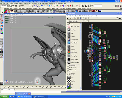

CGV:之前你提及過運用z brush遇到很多問題需要去解決,可以講解一下嗎?
Kelvin:好像最初我們嘗試用上normal map,但出來的效果未如理想,最後還是覺得用Displacement Map會比較好。.很多時候,我們會於z brush裡面製作High polygon的模型,完成後便generate(轉出) Displacement Map,好讓我們可以將它貼在Maya裡頭的Low polygon模型身上。.之後的步驟是,我們會把Low polygon模型拿去 MayaMan 作render(渲染) ,而由於 MayaMan 會將模型轉變為subdivision,因此出來自然會變得很細緻及順滑。不過由於polygon的smooth系統與subdivision的原理其實是並不相同的,因此我們在建模的時候,都要反覆測試及配合。其實就算在texture(材質)方面,我們亦要重新去適應新的做法,因為可能是z brush不太支援Maya的UV關係,因此我們往往需要更加仔細去考慮有關UV的鋪排方法,結果會比以前要花上更多功夫。雖然如此,不過這種新嘗試,真的可以把模型的質素大大提高。其實有關Displacement Map的運用,我們並不會止於今部電影,我們仍然會繼續研究,而且應用在其他工作身上,好像利用它去製作子彈孔的凹凸效果。
CGV: 今次用上了z brush和以前的建模方法的最大分別是?
Kelvin:由於z brush在應付硬邊及尖位時,一般都較難處理,好像當我們要運用它去製作衣服的時候,肯定要比直接在Maya裡頭建模要來得頭痛。而另外一個壞處是,如果需要更改模型的時候,我們要在z brush內重新繪製一次Displacement Map,這都會花上我們大量的時間。除此之外,其實它的好處真不少,除了我們可以有更大自由度去製作模型外,最重要還是它能夠幫助整個製作流程,大大減輕後期的負擔。
