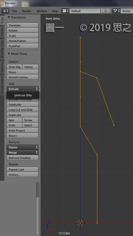

步驟大概是首先畫好一個半邊身的骨架(圖一),

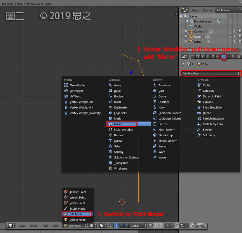

然後apply 一個 “Mirror” Modifier(圖二),

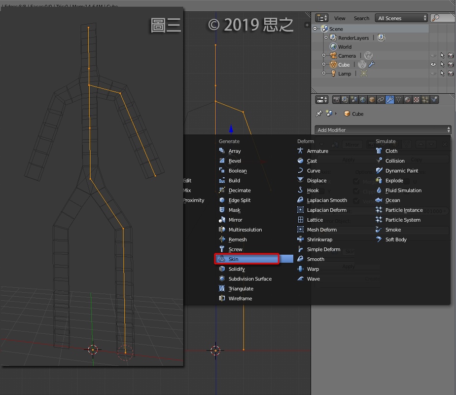

之後再加上一個 “Skin” Modifier(圖三),

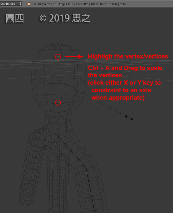

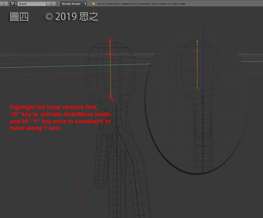

跟著就利用骨節點來塑造身體的各個部分(圖四),

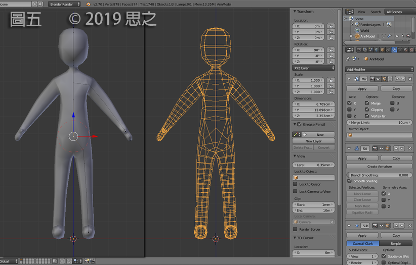

完成後便會像(圖五)差不多的模樣,

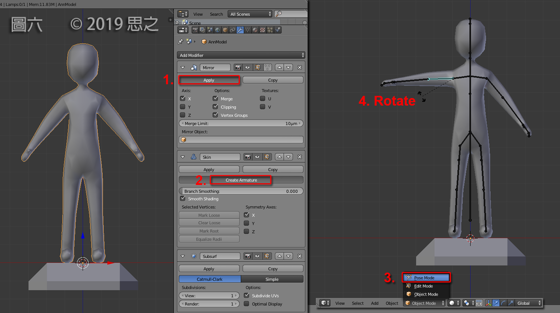

大家還可以按下 “Skin” 選項內的 “Creature Armature”(圖六)把骨架自動變成 rigged 好的 bones,方便我們之後 set pose。
